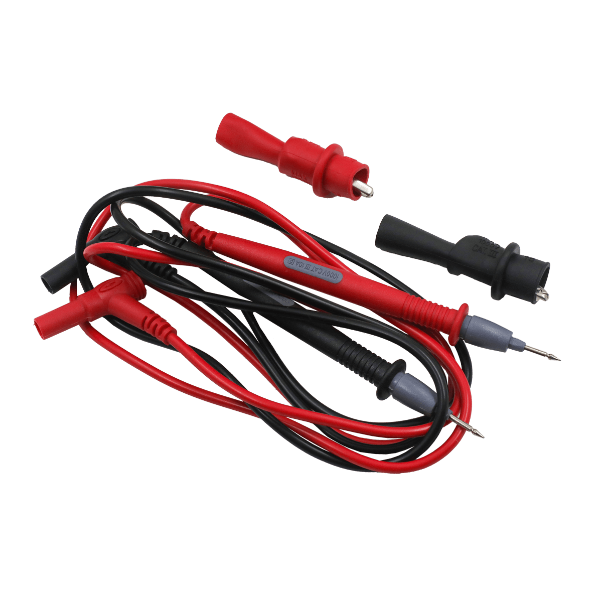

- Комплект измерительных щупов красного и черного цвета 1 к-т.
- Комплект двух переходников типа «зажим крокодил» 1 к-т.
