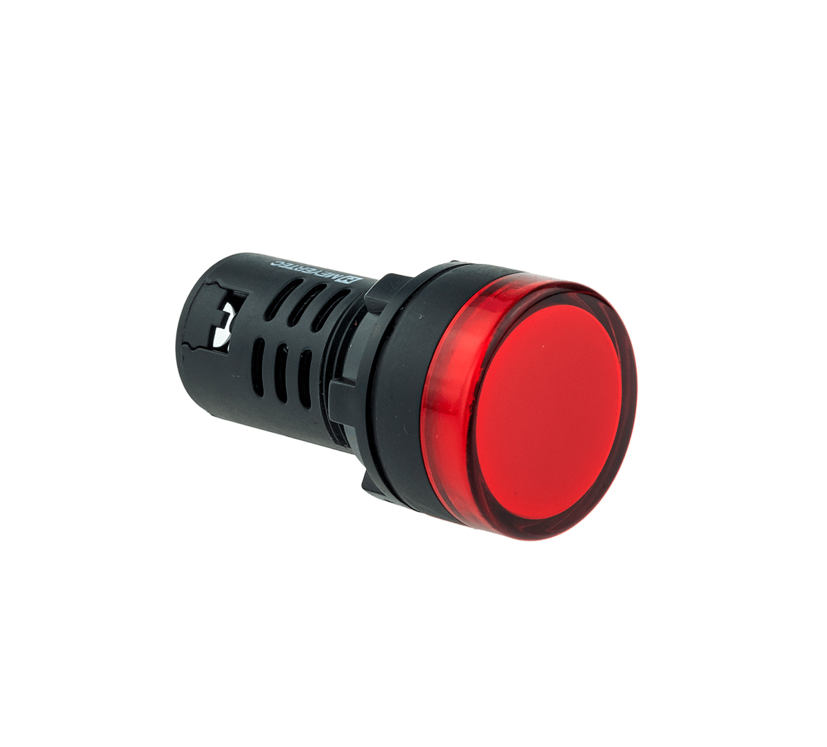

Сигнальные LED лампы MT22-D15 применяются в шкафах управления и автоматики для сигнализации состояния технологических процессов и режимов работы оборудования. Лампы выполнены в моноблочном пластиковом корпусе, обеспечивающим простоту монтажа - не требуется дополнительных инструментов для установки.
Преимущества
- Степень защиты IP40
- Широкий выбор модфиикаций по напряжению питания 24В-380В
- Срок службы > 30000 часов
- Высокая яркость свечения
- Компактные размеры
- Простота монтажа
Параметр | Значение |
Степень защиты | IP40 |
Напряжение питания | 24V AC/DC, 110V AC/DC, 220V AC/DC,110V AC, 220V AC, 380V AC |
Диапазон рабочих температур | -25…+55 ⁰С |
Температура хранения | -40…+70 ⁰С |
Относительная влажность воздуха | <90 % |
Яркость свечения | 100 кд/м2 |
Материал корпуса | PBT |
Установочный диаметр | 22,5 мм |
Потребление тока | 20 мА |
Диапазон рабочего напряжения | 0.85 Un ≤ Un ≤ 1.1Un |
Частота переменного тока (АС) | 50…60 Гц |
Тип подключения | Винтовое, 0,5…2,5мм2 |
Тип подсветки | LED |
Уровень изоляции | 2,5 кВ, 1 мин. |
Срок службы | 30 000 час. |
