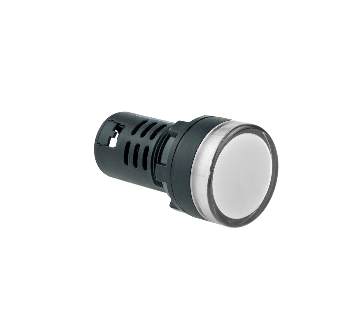

Сигнальные LED лампы MT22-D31 применяются в шкафах управления и автоматики для сигнализации состояния технологических процессов и режимов работы оборудования. Лампы выполнены в моноблочном пластиковом корпусе, обеспечивающим простоту монтажа - не требуется дополнительных инструментов для установки.
Преимущества
  • Степень защиты IP40
  • Широкий выбор модфиикаций по напряжению питания 24В-380В
  • Срок службы > 30000 часов
  • Высокая яркость свечения
  • Компактные размеры
  • Простота монтажа
Параметр Значение
Степень защиты IP40
Напряжение питания 24V AC/DC, 110V AC/DC, 220V AC/DC,110V AC, 220V AC, 380V AC
Диапазон рабочих температур -25…+55 ⁰С
Температура хранения -40…+70 ⁰С
Относительная влажность воздуха <90 %
Яркость свечения
100 кд/м2
Материал корпуса PBT
Установочный диаметр 22,5 мм
Потребление тока 20 мА
Диапазон рабочего напряжения 0.85 Un ≤ Un ≤ 1.1Un
Частота переменного тока (АС) 50…60 Гц
Тип подключения
Винтовое, 0,5…2,5мм2
Тип подсветки LED
Уровень изоляции 2,5 кВ, 1 мин.
Срок службы 30 000 час.
