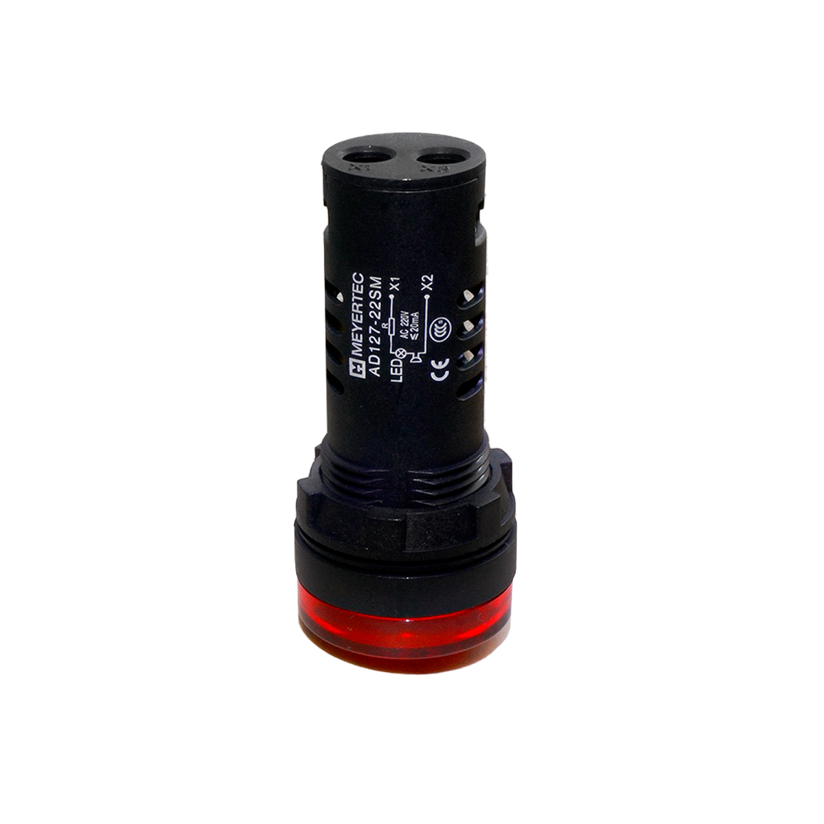

Зуммер MT22-SM220E применяется в шкафах управления и автоматики для подачи сигнала при возникновении аварийной ситуации в работе оборудования. Данная серия зуммеров имеет степень защиты IP65 и рекомендуется для применения в неблагоприятных условиях эксплуатации с нестабильной температурно-влажностной средой, для которой характерны водяные пары, конденсирующаяся влага, пыль.
Зуммер MT22-SM220E имеет дополнительную функцию подсветки (LED-лампа) и может использоваться в случаях, когда необходимо как звуковое, так и визуальное оповещение.
Преимущества серии зуммеров MT22:
- Высокое пыле- и влагозащищенное исполнение (степень защиты IP65).
- Разные модификации зуммеров (с подсветкой и без подсветки, 24В AC/DC и 220В AC).
- Быстрый и легкий монтаж с помощью ключа MT22-F06.
Устройство выполнено в пластиковом моноблочном корпусе с установочным диаметром 22 мм. Сигнал зуммера – прерывистый, что позволяет привлекать внимание оператора к возникшей аварийной ситуации.
Громкость звука не регулируется.
