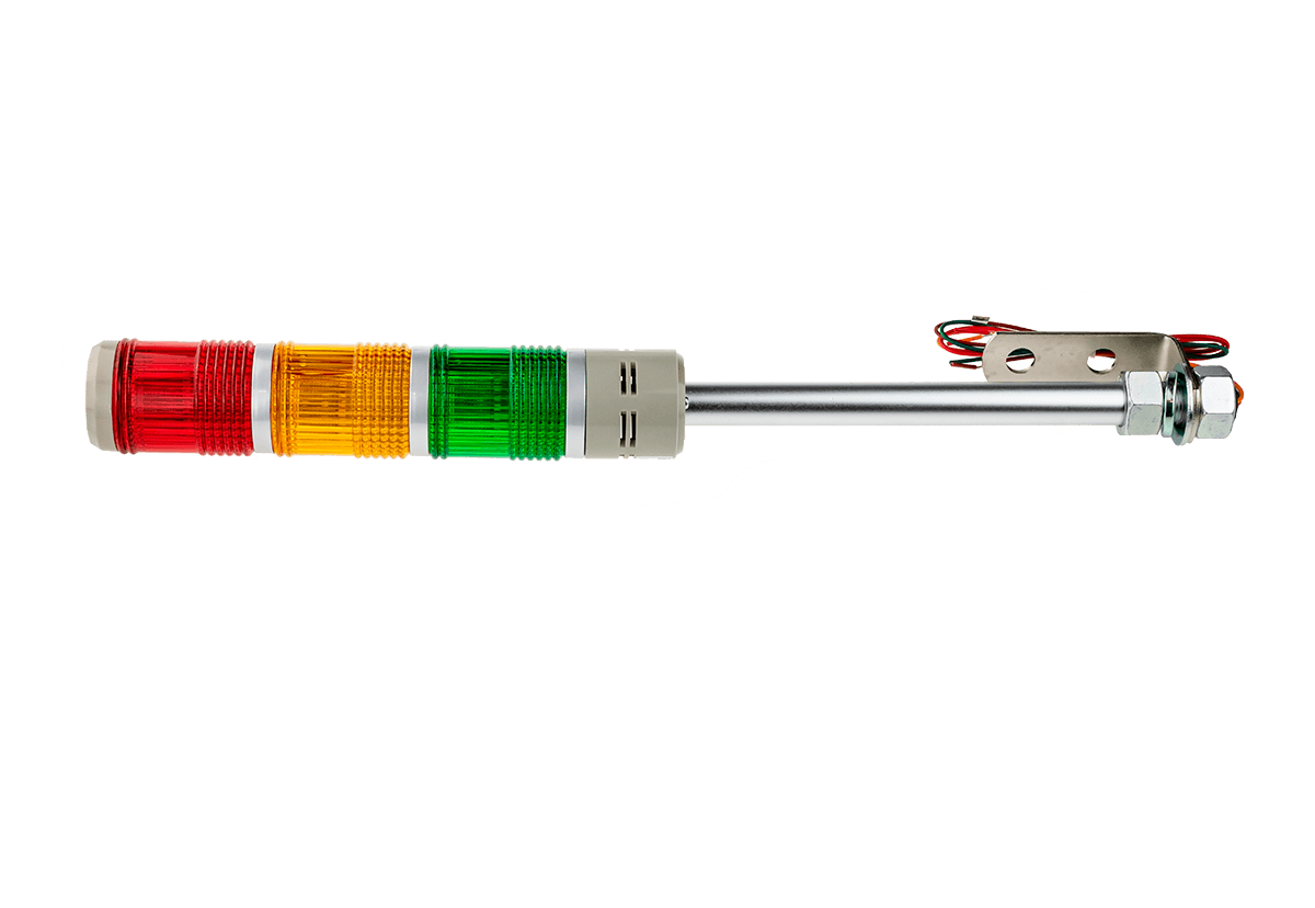

MT45-RYG220
Светосигнальная колонна, 220В AC

Светосигнальные колонны MT45 предназначены для контроля технологических процессов и обеспечения безопасности персонала на производстве путем подачи визуальных и звуковых сигналов. Колонны могут применятся в упаковочном оборуовании, на станках и конвейерах, в промышленных установках, складских и торговых помещениях.
Преимущества
  • Возможность установки на горизонтальную и вертикальную поверхность
  • Высокая яркость свечения
  • Расстояние сигнализации до 30 метров
  • Простота монтажа – поставка в собранном виде с присоединённым кабелем
  • Срок службы 50 000 часов
