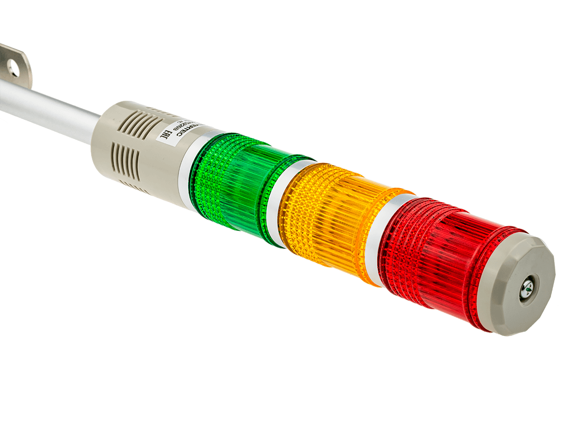

Светосигнальные колонны MT45-RYG220 предназначены для контроля технологических процессов и обеспечения безопасности персонала на производстве путем подачи визуальных и звуковых сигналов. Колонны могут применятся в упаковочном оборуовании, на станках и конвейерах, в промышленных установках, складских и торговых помещениях.
Преимущества
  • Возможность установки на горизонтальную и вертикальную поверхность
  • Высокая яркость свечения
  • Расстояние сигнализации до 30 метров
  • Простота монтажа – поставка в собранном виде с присоединённым кабелем
  • Срок службы 50 000 часов
Видео по продукции
Параметр Значение
Диаметр модулей 45 мм
Напряжение питания
24В AC/DC
220В AC (50/60 Гц)
Потребление световых модулей
24В AC/DC – 30 мА
220В AC – 15 мА
Источник света Светодиод, цоколь BA15s
Тип свечения Непрерывное
Рабочая температура -10...+50 С
Температура хранения -40...+70 С
Материал Корпус – ABS пластик, световые модули – поликарбонат
Степень защиты IP40
Срок службы 50000 часов
Тип монтажа Стойка, кронштейн для настенного монтажа
Влажность 45...85 % относительной влажности
Громкость зуммера 80 дБ (для моделей с зуммером)
