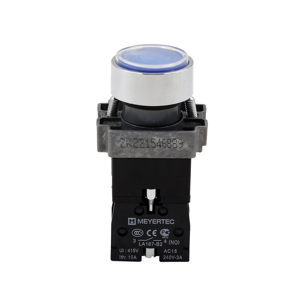

Кнопки MTB2-BWF3661 со степенью защиты IP67 предназначены для управления электромагнитными контакторами, пускателями, реле и другими вторичными цепями. Кнопки выполнены в высоком пыле- и влагозащищенном исполнении с ударопрочностью IK07.
Степень защиты IP67 используется для работы в неблагоприятных условиях с нестабильной температурно-влажностной средой, для которой характерны: водяные пары, конденсирующаяся влага, пыль.
Устройства в металлическом исполнении MTB2-B IP67 предназначены для установки только в металлические оболочки, обеспечивающие заземление лицевой панели.
Для установки устройств управления в металлическом исполнении в корпуса пластиковых кнопочных постов необходимо самостоятельно предусмотреть заземление металлической части кнопки.
