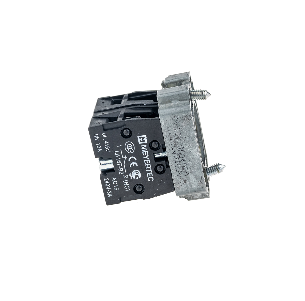

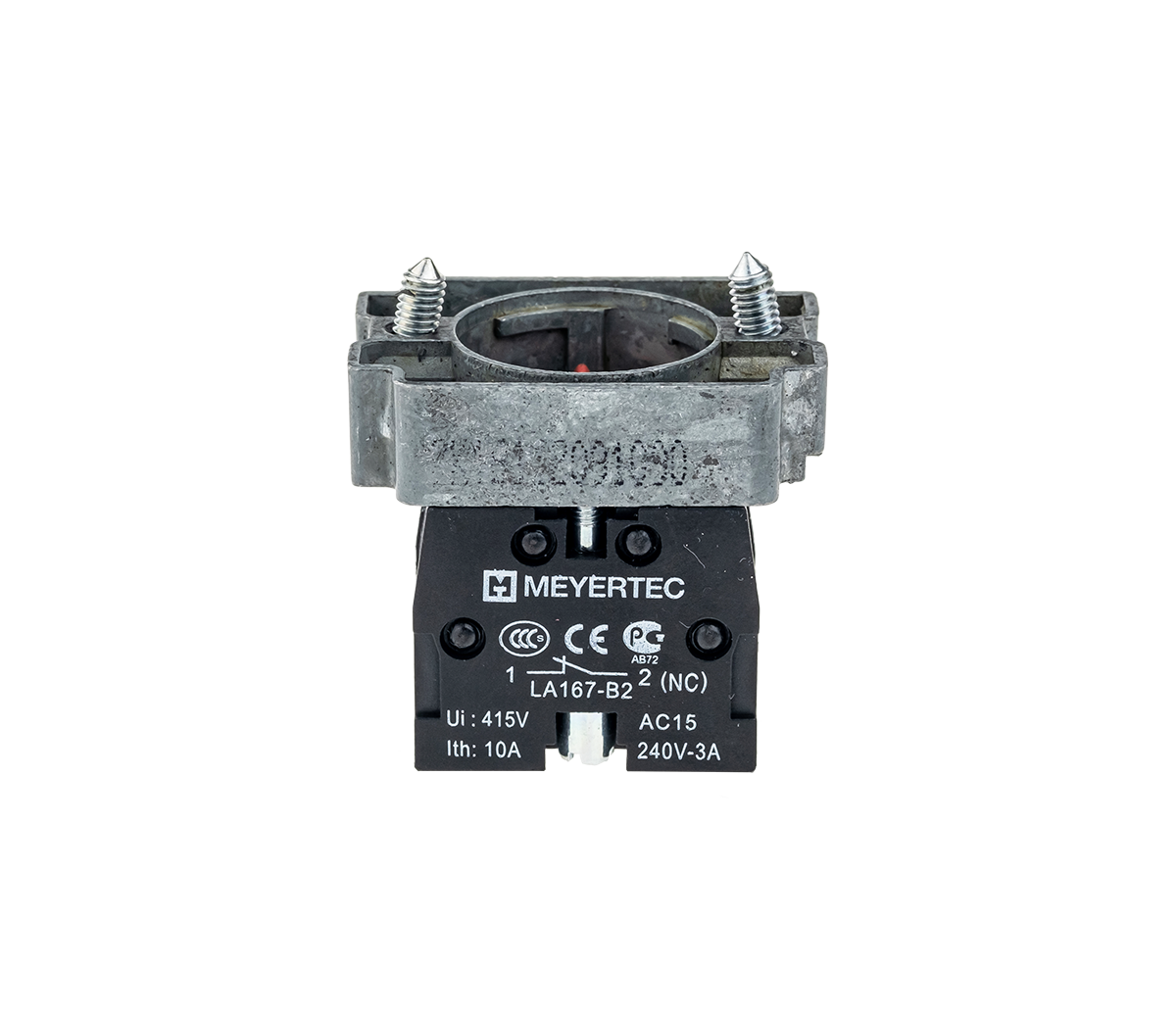

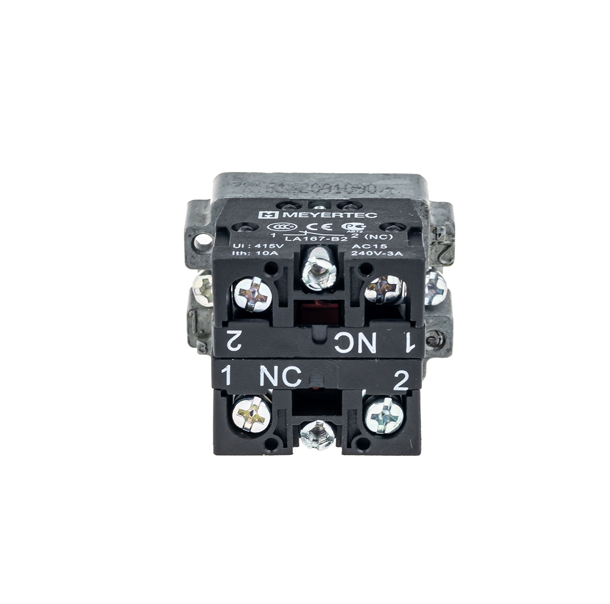

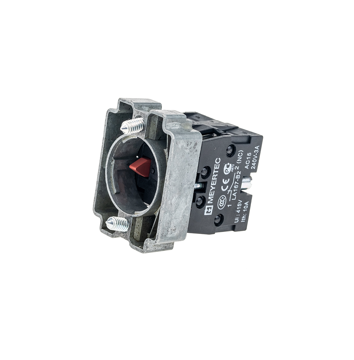

MTB2-BZ14
Основание с блок-контактом 2NC, металл

Кнопки и переключатели металлической серии MTB2-B предназначены для управления электромагнитными контакторами, пускателями, реле и другими вторичными цепями. Кнопки выполнены в высоком пыле- и влагозащищенном исполнении, а также имеют высокую степень ударопрочности.
Устройства в металлическом исполнении MTB2-B предназначены для установки только в металлические оболочки, обеспечивающие заземление лицевой панели.
Компоненты кнопок поставляются в групповых упаковоках по 10 штук.
Преимущества
  • Высокая ударопрочность IK07
  • Степень защиты IP65
  • Возможность расширения контактной группы
  • Высокий коммутационный ресурс
  • Коммутационный ток 10А
Параметр Значение
Температурный диапазон
Эксплуатация: от -35 °C до +70 °C
Хранение: от -40 °C до +70 °C
Влажность до 90 %, без конденсата
Вибростойкость Грибовидная 60 мм кнопка: 8 g. Остальные кнопки и переключатели: 15 g. Малые джойстики: 5 g (от 40 до 50 Гц).
Ударопрочность Кнопки управления: 70 g. Грибовидные кнопки: 15 g. Селекторные переключатели: 200 g.
Степень защиты
IP 65: головки кнопок управления, кнопок управления с подсветкой, грибовидных кнопок, селекторных переключателей, селекторных переключателей с подсветкой, малых джойстиков. В смонтированном положении.
IP 40: головки двойных кнопок, двойных кнопок с подсветкой. В смонтированном положении.
Номинальный ток термической стойкости (Ith) 10 А
Номинальное напряжение изоляции (Ui) 415 В
Усилие нажатия
Кнопки со скрытым или выступающим толкателем - с 1NO контактом: 10Н; с 1NC контактом: 8Н
Дополнительные контакты - NO: доп. 4,5Н; NC: доп. 3,1Н.
Подключение Мин. 1х0.5 мм2 (20 AWG) жесткий или мягкий, макс. c наконечником или без: 2х1.5 мм2 (16AWG) или 1х2.5 мм2 (14AWG)
