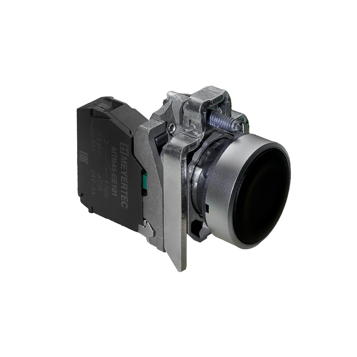

Кнопка MTB4-BA21 (в сборе) предназначена для коммутации цепей управления и для включения/отключения релейно-контакторной аппаратуры. Может использоваться для ручного запуска электрических приборов и машин с выбором режима работы и способов управления систем контроля, сигнализации и регистрации.
Кнопка для шкафа управления серии MTB4 с установочным диаметром 22 мм применяется в электрических цепях с переменным (до 690 В)/постоянным (до 400 В) напряжением и частотой тока 50/60 Гц.
Преимущества и особенности серии MTB4
  • Высокое пыле- и влагозащищенное исполнение (степень защиты IP65).
  • Повышенная стойкость металлической головки кнопки к коррозии за счет анодирования.
  • Расширяемая контактная группа: до 3 блок-контактов в один ряд с возможностью расширения контактной группы до 9 блок-контактов.
  • Компактный LED-модуль устанавливается в один ряд с блок-контактами.
  • Наличие кнопок со степенью защиты IP66 – 5 цветов.
  • Высокая механическая износостойкость (до 3 000 000 нажатий).
  • Наличие инструкции по установке в каждой индивидуальной упаковке.
Модульная серия MTB4 поставляется как в сборе (головка и основание с блок-контактами), так и отдельно компонентами. Предназначена для установки только в металлические оболочки, обеспечивающие заземление лицевой панели.
Для установки устройств управления серии MTB4 в корпуса пластиковых кнопочных постов необходимо самостоятельно предусмотреть заземление металлической части кнопки.
