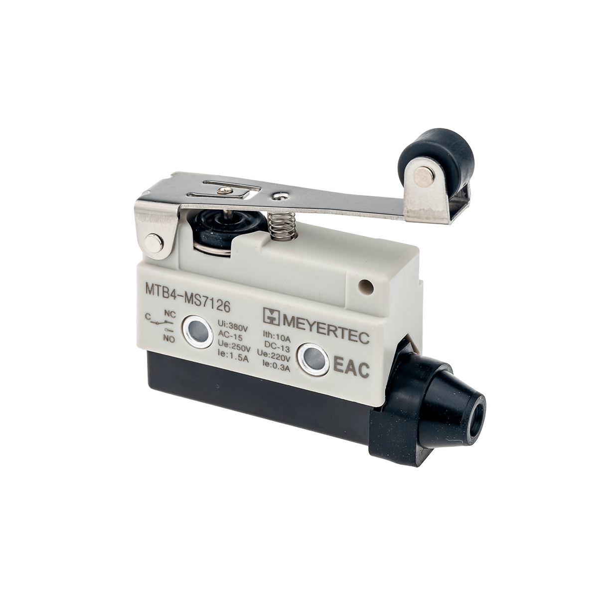

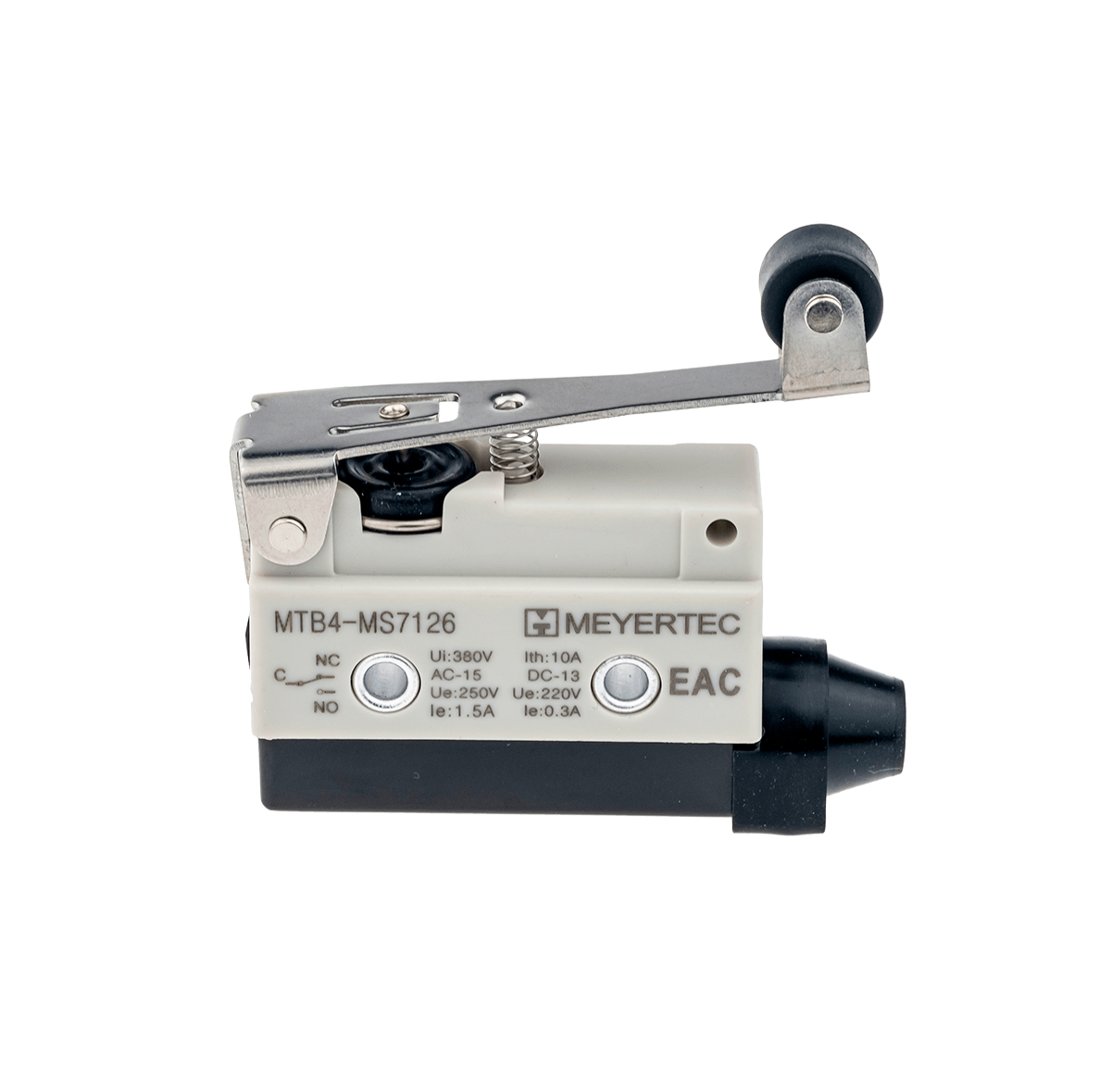

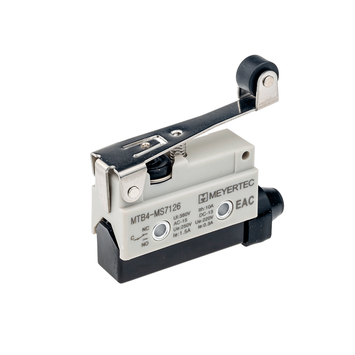

Общепромышленные концевые выключатели серии MTB4-MS7126 в компактном пластиковом корпусе применяются в различных системах автоматизации, не имеющих повышенных требований к степени защиты (упаковочное оборудование, механические станки, дверной переключатель в шкафах управления).
Преимущества
- Высокий коммутационный ресурс (10 млн. циклов )
- Компактный размер
- Перекидной контакт, NO+NC
- Коммутируемый ток до 10А
- Винтовые пары для монтажа входят в комплект поставки
