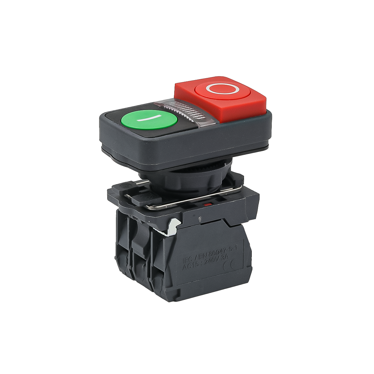

Кнопка двойная выступающая с подсветкой, красная/зеленая, маркировка "I+O", 1NO+1NC, 220V AC/DC, IP65, пластик

Кнопка для шкафа управления MTB5-AW84753 (в сборе) предназначена для коммутации цепей управления и сигнализации, применяется в электрических цепях с переменным (до 690 В) или постоянным (до 400 В) напряжением и частотой тока 50/60 Гц. Устройства этой серии устанавливаются в шкафах автоматизации технологических процессов, шкафах управления конвейерными и упаковочными линиями, системах автоматики и диспетчеризации противоаварийной защиты, электрораспределительных щитах и других устройствах.
Преимущества серии MTB5
  • Высокое пыле- и влагозащищенное исполнение (степень защиты IP65).
  • Высокая степень ударопрочности IK07.
  • Расширяемая монтажная группа: до 3 блок-контактов в один ряд с возможностью расширения контактной группы до 9 блок-контактов.
  • Компактный LED-модуль устанавливается в один ряд с блок-контактами и не увеличивает их монтажную глубину (для кнопок и переключателей с подсветкой).
  • Высокая механическая износостойкость (до 3 000 000 нажатий).
  • Головка кнопки выполнена из ПБТ (полибутилентерефталат), который обладает высокой механической прочностью и жесткостью.
  • Наличие инструкции по установке в каждой индивидуальной упаковке.
Модульная серия MTB5 поставляется в сборе (головка и основание с блок-контактами) и предназначена для установки в пластиковые, металлические, стекловолоконные оболочки со степенью защиты до IP65. Рекомендована для установки в корпуса пластиковых кнопочных постов.
