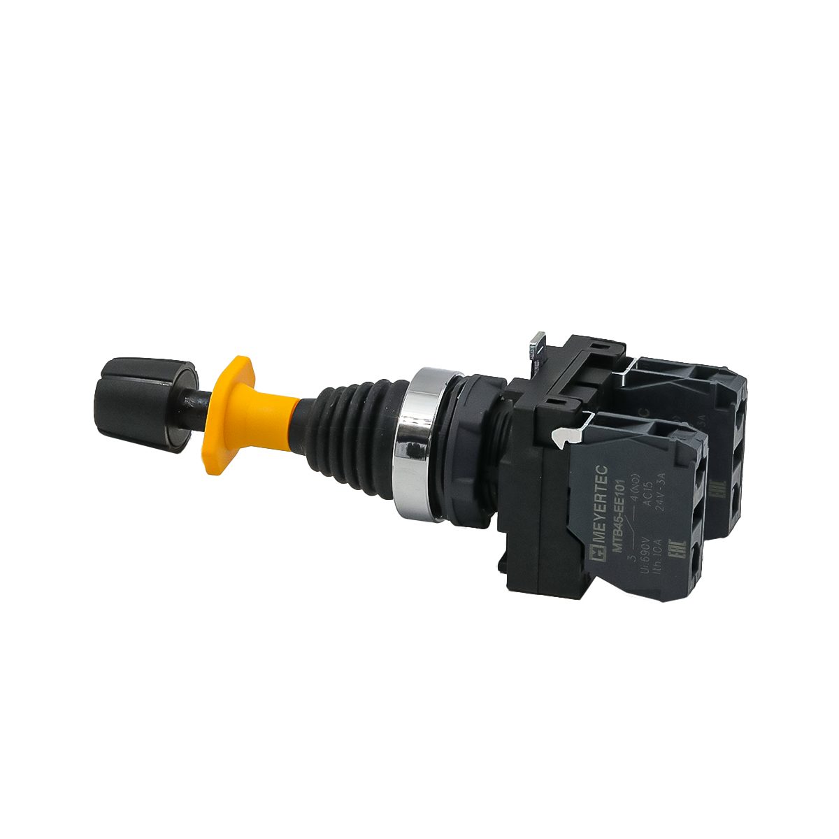

MTB5-PA32
Джойстик в сборе, 2NO, 2 положения с фиксацией и блокировкой

Промышленный джойстик MTB5-PA32 (в сборе) применяется:
  • для управления перемещением подвижных элементов промышленного оборудования;
  • для выполнения пуска и остановки приводов двигателей как с релейно-контакторной системой управления, так и с применением частотных преобразователей.
Джойстики обеспечивают высокую скорость выполнения операции, когда оператору требуется тщательный контроль над системой с ручным управлением.
Преимущества
  • Высокое пыле- и влагозащищенное исполнение (степень защиты IP65).
  • Широкие функциональные возможности: 2 или 4 направления, включая операции фиксации, возврата и блокировки, которая обеспечивает защиту от случайного нажатия.
  • Компактный размер: монтажная глубина устройства с 4 блок-контактами составляет 48 мм.
  • Расширяемая контактная группа: максимально 3 ряда по 4 шт.
  • Удобный монтаж основания с блок-контактами простым защелкиванием.
  • Удобный демонтаж основания с блок-контактами с помощью специального рычажного фиксатора (без инструмента).
  • Высокая механическая износостойкость - более 300 000 циклов.
Сферы применения: машиностроение, целлюлозно-бумажная, пищевая промышленность, строительная техника, робототехника и др.
