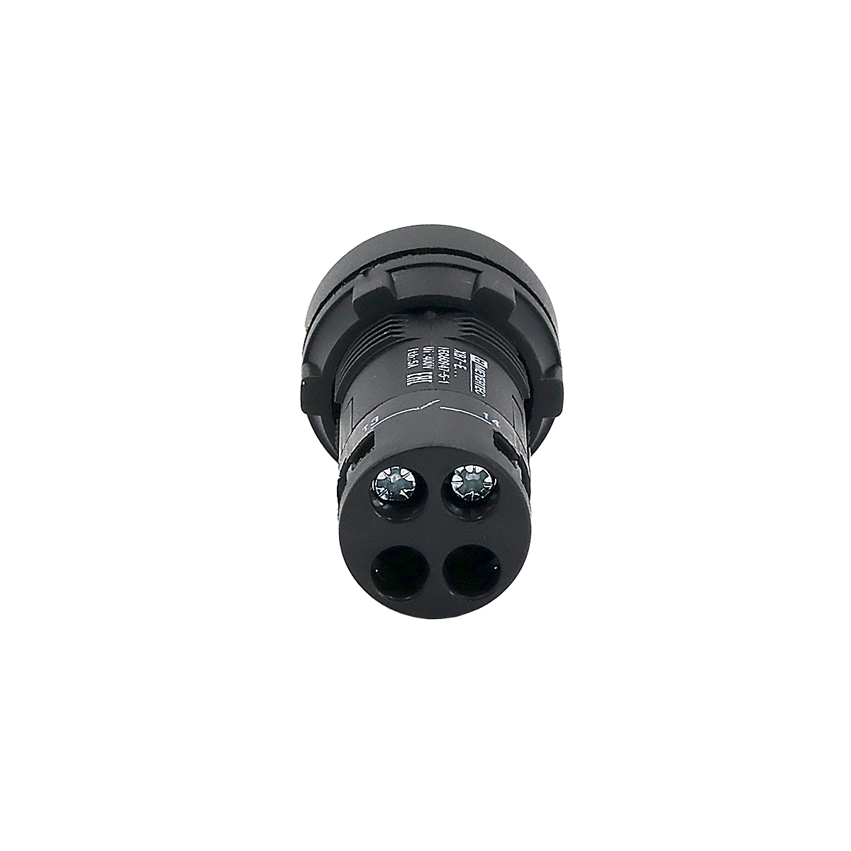

MTB7-EA21881
Кнопка плоская черная, маркировка "O",1NO, IP54, пластик
260.40 ₽ с НДС (цена за шт.)
+1
В корзине
Кратность отгрузки: 1 шт.
Единицы измерения: шт.
Складской статус: стандартный
Наличие на складе: 140 шт.
Материалы
Задать вопрос
Кнопки (переключатели) MTB7-EA21881 предназначены для управления электромагнитными контакторами, пускателями, реле и другими вторичными цепями. Кнопки выполнены в пластиковом корпусе – моноблоке.
Широкий ассортимент кнопок и переключателей серии MTB7 различных модификаций, позволяет эффективно решать любые задачи в шкафах автоматики, распределительных щитах, кнопочных постах и панелях управления.
Преимущества
  • Степень защиты IP54.
  • Компактный корпус - моноблок.
  • Легкость монтажа - фиксация при помощи одной контргайки.
  • Рекомендованы для совместного использования с корпусами кнопочных постов серии MTB2-PE IP54.
Наименование Значение
Установочный диаметр 22 мм
Толщина стенки шкафа 1...6 мм
Температурный диапазон Эксплуатация: от -25 °C до +70 °С
Хранение: от -40 °C до +70 °C
Степень защиты по ГОСТ ГОСТ 14254 фронтальной стороны в смонтированном положении (с лицевой стороны) IP54
Степень защиты со стороны контактов IP20
4 А
400 В
Механическая износостойкость:
кнопки
кнопки с подсветкой и переключатели
8х100000 циклов
2x100000 циклов
минимальные значения
максимальные значения
1 × 0,34 мм2 (28 AWG) без кабельного наконечника
2 × 1,5 мм2 (16 AWG) без кабельного наконечника
Момент затяжки винтового зажима контактов 0,8/1,2 Н ∙ м (номинальный/ максимальный)
Материал корпуса Полиамид PA 66
Материал контактов Оксид серебра и кадмия Ag2CdO2 (Ag -0,2 mm)
Срок службы при номинальном напряжении и температуре окружающей среды 25°C 50 000 ч
