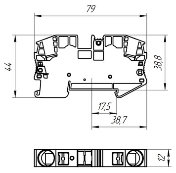

Одноуровневые клеммы MTP-16 с технологией push-in предназначены для быстрого и удобного подключения проводников без использования специального инструмента.
Клеммы обеспечивают безопасное и надежное соединение проводников сечением 16 мм².
Применение клемм c технологией push-in позволяет значительно сократить время монтажа – жесткие провода и провода с кабельными наконечниками просто вставляются в контактную колодку, где зажимаются с помощью пружинного механизма.
Для подключения гибкого провода, а также для извлечения проводников – необходимо нажать на кнопку.
Преимущества
  • Высокая скорость монтажа
  • Двойной ряд для установки перемычек
Параметр   Значение
Расчетное сечение мм² 16
Номинальное напряжение В 1000
Номинальный ток А 76
Длина × Ширина × Высота мм 79 x 12 x 46.3
Пиковое (импульсное) напряжение кВ 8
Тип монтажа (DIN-рейка)   TH 35x7.5
TH 35x15
Длина снятия изоляции мм 18
Сечение жесткого провода мм² 1.5…25
Сечение гибкого провода мм² 0.5…16
Сечение гибкого провода с НШВИ мм² 0.5…16
Материал изоляции   PA66

Габаритный чертеж MTP-16 Скачать
