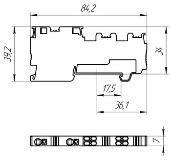

Габаритный чертеж

Габаритный чертеж MTP-DIO2.5 Скачать
