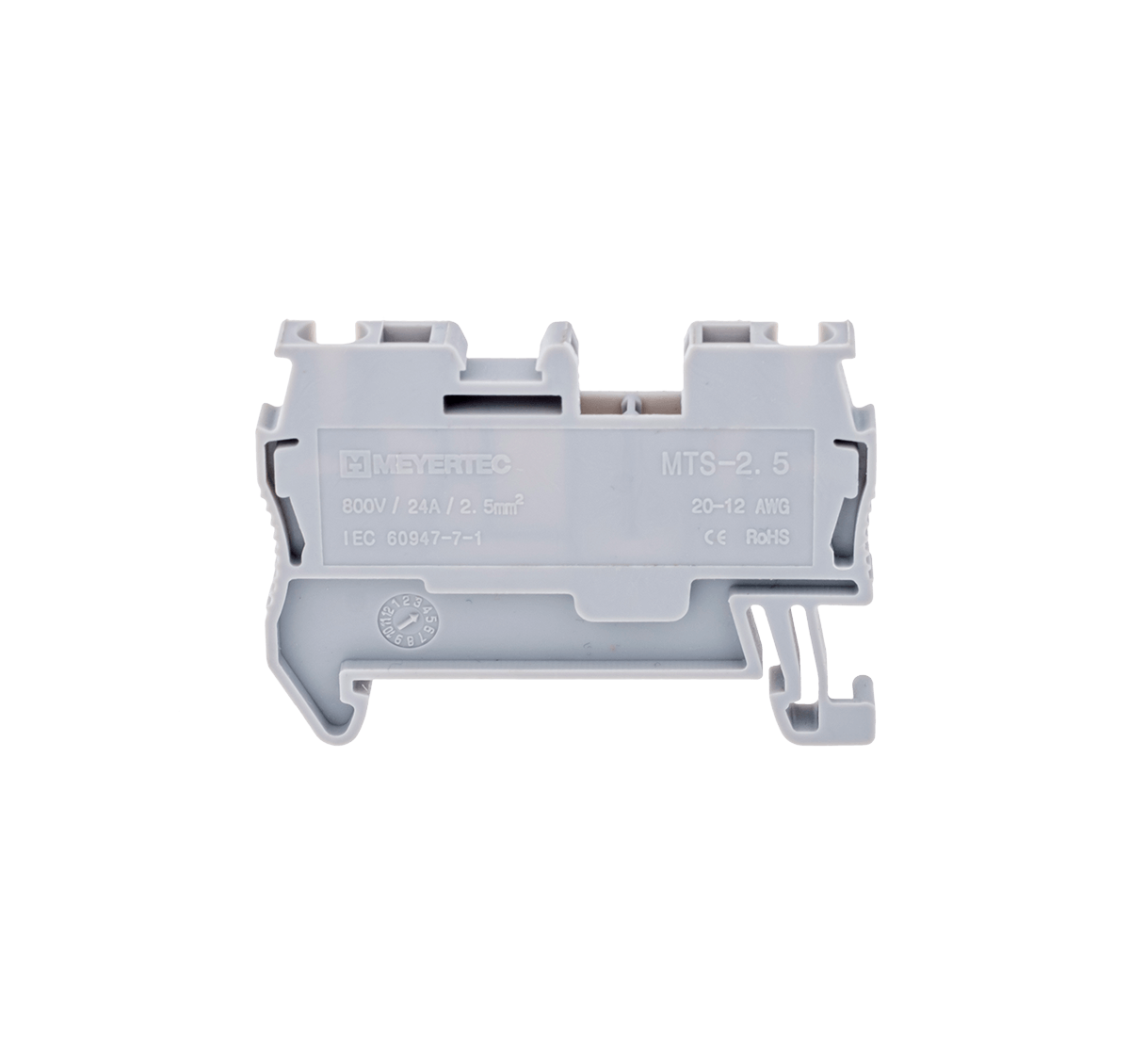

MTS-2.5
Клемма пружинная проходная, 2.5 мм², серая

Одноуровневые пружинные клеммы MTS-2.5 предназначены для упрощения подключения проводников в шкафах автоматизации, управления и распределения электроэнергии. Клеммы обеспечивают безопасное и надежное соединение проводников сечением 2,5мм2.
Применение пружинных клемм по сравнению с винтовыми позволяет сократить время монтажа – достаточно установить отвертку в контактную колодку и подключить проводник.
Преимущества
  • Двойной ряд для установки перемычек
  • Фронтальное подключение проводников
Видео по продукции
Параметр   Значение
Расчетное сечение мм² 2.5
Номинальное напряжение В 800
Номинальный ток А 24
Длина × Ширина × Высота мм 48.5 × 5.2 × 36.5
Пиковое (импульсное) напряжение кВ 8
Тип монтажа (DIN-рейка)   TH 35x7.5
TH 35x15
Длина снятия изоляции мм 10
Сечение однопроволочного жесткого провода мм² 0.25…4
Сечение многопроволочного гибкого провода мм² 0.25…2.5
Сечение многопроволочного гибкого провода с НШВИ мм² 0.25…2.5
Материал изоляции (PA66)   PA66
