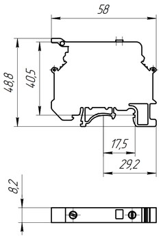

Клеммы MTU-4F c держателем предохранителя применяются для защиты цепей управления и сигнализации от перегрузки и коротких замыканий.
Открытую токопроводящую часть клеммного ряда необходимо закрыть торцевой заглушкой MTU-PF4.
Предохранитель не входит в комплект поставки. Типоразмер совместимых предохранителей: 5×20 мм, с номинальным током до 6,3 А.

Параметр   Значение
Расчетное сечение мм² 4
Номинальное напряжение В 800
Номинальный ток А 6.3
Длина × Ширина × Высота мм 58 × 48.8 × 8.2
Пиковое (импульсное) напряжение кВ 6
Тип винтов   М3
Момент затяжки, мин/макс Нм 0.6-0.8
Тип монтажа (DIN-рейка)   TH 35x7.5
TH 35x15
G 32x15
Длина снятия изоляции мм 11
Сечение однопроволочного жесткого провода мм² 0.2…4
Сечение многопроволочного гибкого провода мм² 0.2…4
Сечение многопроволочного гибкого провода с НШВИ мм² 0.2…4
Материал изоляции   PA66
