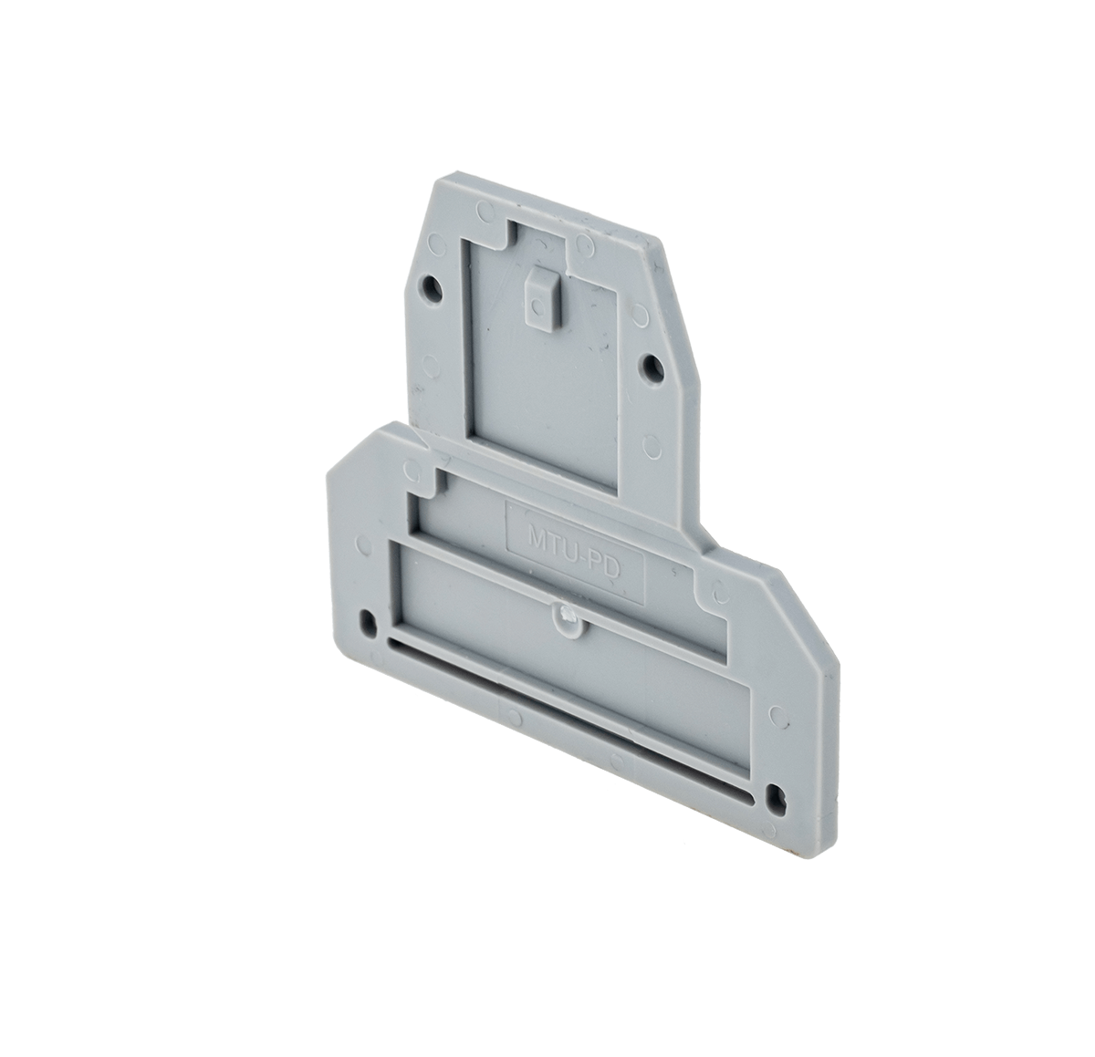

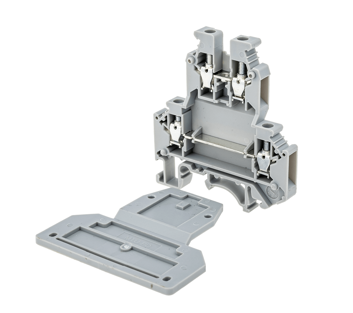

Торцевые заглушки MTU-PD предназначены для закрытия токоведущей части винтовых двухуровневых клемм. Используются для клемм арт. MTU-D2.5 и MTU-D4.
